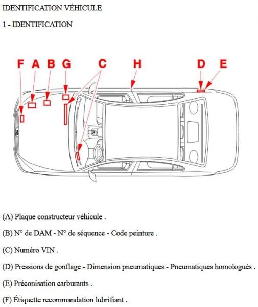

si c'est le DAM que tu cherches, soit il est sur le montant de la porte ou le montant central, soit sur coté distribution sur le chassis au niveau de l'amortisseur ;)

sur la phase deux il est dans le montant de portière
l étiquette avec le code couleur N° de série N° dam pression des pneus etc...
Je n'ai pas cette étiquette sur la mienne c'est une 2002 donc phase 1 mais j'ai ça comme étiquette
