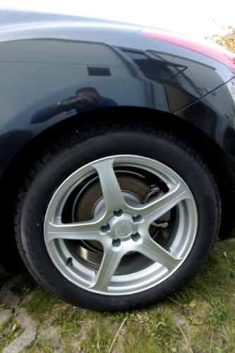

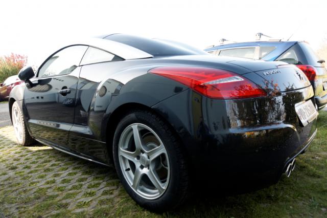

En fait j ai mis les pneus de mon kit hiver sur mes jantes d origine car j ai les capteurs de pression électronique. Les 4 autres jantes sont nickel et casi pas servie. Pour l été j ai acheté des 19' black mat :hello:

Se qui nous interresserais c'est plutot le diametre interieur de la jante.
De plus, se qu'il faut prendre en compte, c'est pas le diametre des jantes en lui même mais les étriés de frein.
Ensuite, petit rappel, les disques avants sur jante 18 sont des 302mm avec du 19 et sur la 200ch c'est du 340.
Cela signifie que si on considère une Z équipés de 18 pouce, les étriés de frein seront 2cm plus près des jantes lorsque l'on a des disques de 340 par rapport aux 302. Et si on passe en 17pouce on perd encore 1,4 cm.
J'ai du 19 pouce et donc les gros frein, et quand je lave mes jantes ma main ne passe pas entre l'étrier et la jante.
C'est pour ça que je me demandais si les Z avec les disques de 340mm peuvent mettres du 17pouces.
