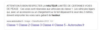

désolé pour la hauteur sur un véhicule de classe 1, je pensais que c'était 2 m de hauteur maxi
sinon ce sont des couloirs différents et le télépéage est interdit
j'ai eu dans le passé un surcoût lorsque je suis passé avec mon bateau dont seul le roll bar était à plus de 2 m (aux environs de 2,20m) de classe 1 → classe 2
inutile de dire que le retour s'est avec le roll bar replié, j'ai un modèle repliage a la fixation.
roll bar = arceau placé à l'arrière du bateau ( pour mon cas) avec généralement les feux de navigationupload_2020-9-14_8-59-4.png
A titre d'info
Classification véhicules sur autoroutes
Tarif autoroutes 2020
Dans le passé, généralement le tarif classe 2 correspondait = à ( tarif clas 1 + ½ tarif clas 1)
je ne passe qu'avec le télépéage
