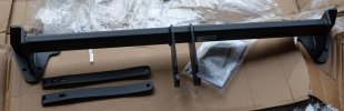

L'attelage:
L'attelage est constitué d'une poutre en acier qui va remplacer l'absorbeur de choc, et de deux tirants qui viennent s'introduire et se fixer dans les longerons. .DSC_9349_2.jpg
A cela s'ajoute le crochet par lui-même suivant le type d'attelage

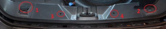

On commence par dégarnir et vider le coffre. En ce qui me concerne, il faut déposer les crochets d'attache pour filet, ainsi que les rails. Pour les crochets, il y a un cache plastique qu'il faut soulever avec un petit tournevis plat, et qui donne acces à un torx de 30. Une fois les deux crochets arrières déposés, vous pourrez soulever la garniture de seuil de coffre encore maintenue par deux clips bleus positionnés au tiers de la distance de chaque côté (3 et 4). Les points 1 et 2 sont les points d'attache des crochets de retenue.
Une fois les garnitures de coffre, le seuil de coffre et les rails retirés, il est possible de tirer vers le bas les garnitures latérales. Je n'ai pas déposé les parties supérieures en plastique, mais il faut faire attention car en haut des garnitures de passage de roues, en haut et à peu près au milieu, il y a un oeil qui est positionné à l'intérieur des garnitures plastiques. C'est le seul point un peu difficile du projet, pas pour enlever les garnitures de passage de roue, mais pour les remettre, car il faut les glisser au bon endroit dans une fente entre la partie externe plastique et une autre interne, et ce, sur toute la longueur. C'est galère, mais avec un peu de patience, on y arrive.
