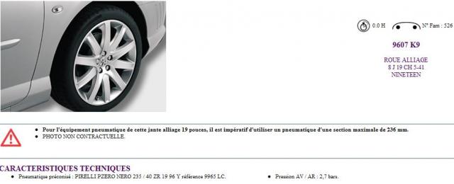

Sinon personne n'est tenté par du 19"?
Elle sont pas mal aussi celles-ci.
l'écuanteur (déport) de cette jante de 19 pouces dénommée Nineteen est de 40 mm...
pour rappel la Galaxie 18' est à 41mm et l'étoile 17' à 37mm.
