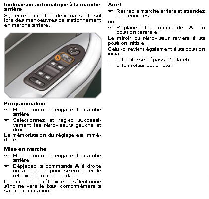

Pas d'astérisque sur le mode d'emploi (page 75) :
Ce serait sympa de préciser. Cela éviterait de douter du bon fonctionnement des rétros. C'est dommage que sur la féline ce genre de fonction ne soit pas d'origine. Le surcôut est nul en fait, juste le programme à modifier.
http://www.forum-peugeot.com/mesimages/27850/retro.jpg
