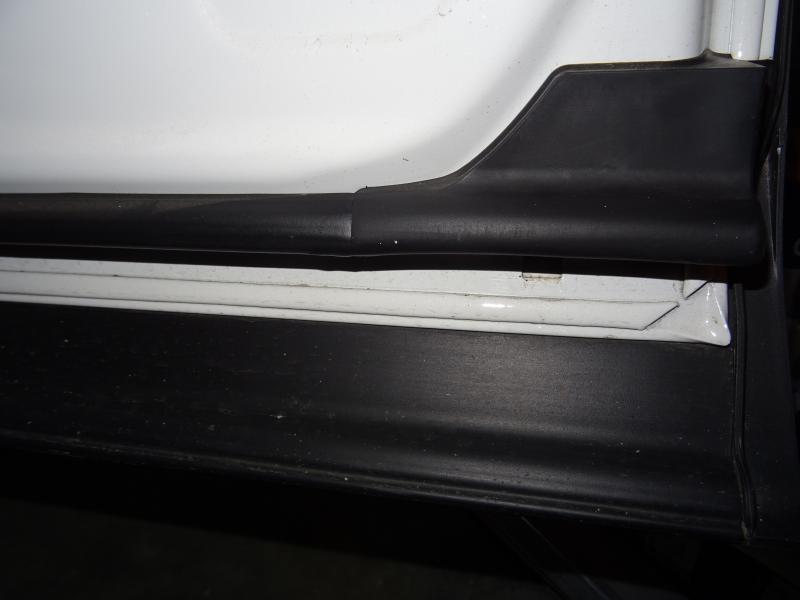

Sur mon vehicule actuel, il y a le joint de garniture en partie basse (et qui fait le tour de l'ouverture) et un gros joint sur la porte en partie basse et qui remonte jusqu'au rétro et, un 3eme joint plus petit qui fait le tour de la porte.
PSA aurait il voulu faire des économie? Surprenant...
Une petite photo on l'on voit qu'il n'y a qu'un seul joint .

Perso je ne comprends pas...vous avez de la neige/boue qui arrive a penetrer via le bas de porte...car...il manque le joint de ce bas de portiere ...ou...parce qu il y est mais que ça passe malgré ce fameux joint?
Pas à l'intérieur du véhicule!!
Mais , cela doit s'accumuler entre le bas de porte et le bas de caisse côté voiture.
Je pense que la boue et la neige rentrent plutôt à l'avant de la porte.
Sur le Grd C4, il y a un joint qui ceinture la portière (plus gros en partie basse) et un pare boue verticale a double lèvres (petite et grande) à l'avant, de l'angle jusqu'au rétroviseur.
Je ne sais pas pourquoi PSA a supprimé cet élément sur 3008/5008 car c'est toujours étanche et propre sur le GrdC4. (185000km quand même...).
Tu m'étonnes que ca se cradosse vite...
Il n'y a rien.
Sur le bas de caisse du Grd C4 il y a une feuillure en plus dans laquelle s'encastre le gros joint du bas (qui est tout en bas)..
Je pense qu'il faut mettre sur la porte un gros joint (3 cm demi circulaire) avec la face plate adhésive au moins sur le bas et la remontée verticale avant.
Un truc comme ça ou en plus gros:
Et le mettre à la place du bleu en prévoyant une remontée verticale.
Je ferai ca sur mon 5008...
