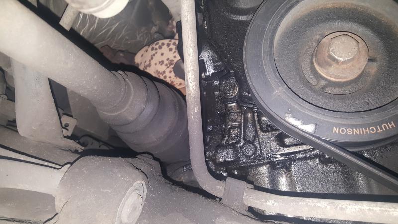

je vient de regarder sous le moteur voir un peut si il n'y aurait pas une prise d'air sur une durite ou quelque chose comme ca et sur quoi je tombe je vous laisse voir par vous même ca commence a me faire peur tout ca
peut être aucun rapport
En tout cas c'est sûr tu as une fuite, et tu es bon pour enlever la protection sous moteur et de voir d'où ça vient car là, les projections d'huiles sont mal placées juste derrière la damper ce n'est pas top.
Regarde et prend des photos de tout le dessous du moteur. juste pour voir (enfin si tu peux ;)).
bonne soirée
ouais comme tu dit c'est ce que j'ai fait enlever le cache apparemment ca viendrai du joint au carter d huile (enfin la cuve ou l huile ce stock) sur le coter comme on voit sur la photo et derrière car sous le carter aucune trace d huile j'ai remarquer aussi que je devez rajouter entre 75cl et 1L tout les 8000km
la je doit faire ma vidange je pense que je vais en profiter pour faire changer le joint du carter
je vais faire des photo demain du dessous et derrière
bonjour du nouveau ce matin j'ai mis mon 807 en pente (l avant vers le bas ) et ce matin démarrage un peut mieux (5seconde) petite pente a peine 5 degrés
pour la fuite d huile rdv pour ma vidange la semaine prochaine le garage veut me mettre de la 5w30 car pour lui il faut mettre ça pour le fap
la dernier vidange que j'avez fait cetter avec de la total activa 9000 5w40 il me la déconseiller pour le fap
en ce qui concerne la fuite d huile il ma dit qu'il allai regarder car sa pouvez venir peut être d'une durite de turbo ou autre donc en me fessant la vidange il regardera en même temps
:hello: salut ben moi j'ai toujours mis de la 5w40 et jamais eu de problèmes bon je n'ai plus de fap donc (mais j'ai toujours mis ça même avant défapage) ... :whistle: mais la 5w30 est good.
pour la fuite je ne pense pas que ce soit la durite turbo sinon tu serais en mode dégradé (cad un manque de puissance)... j'ai eu le cas ;)
tiens nous au jus
du nouveau pour la fuite c'est le joint de carter d huile une petite fuite rien de mechant
