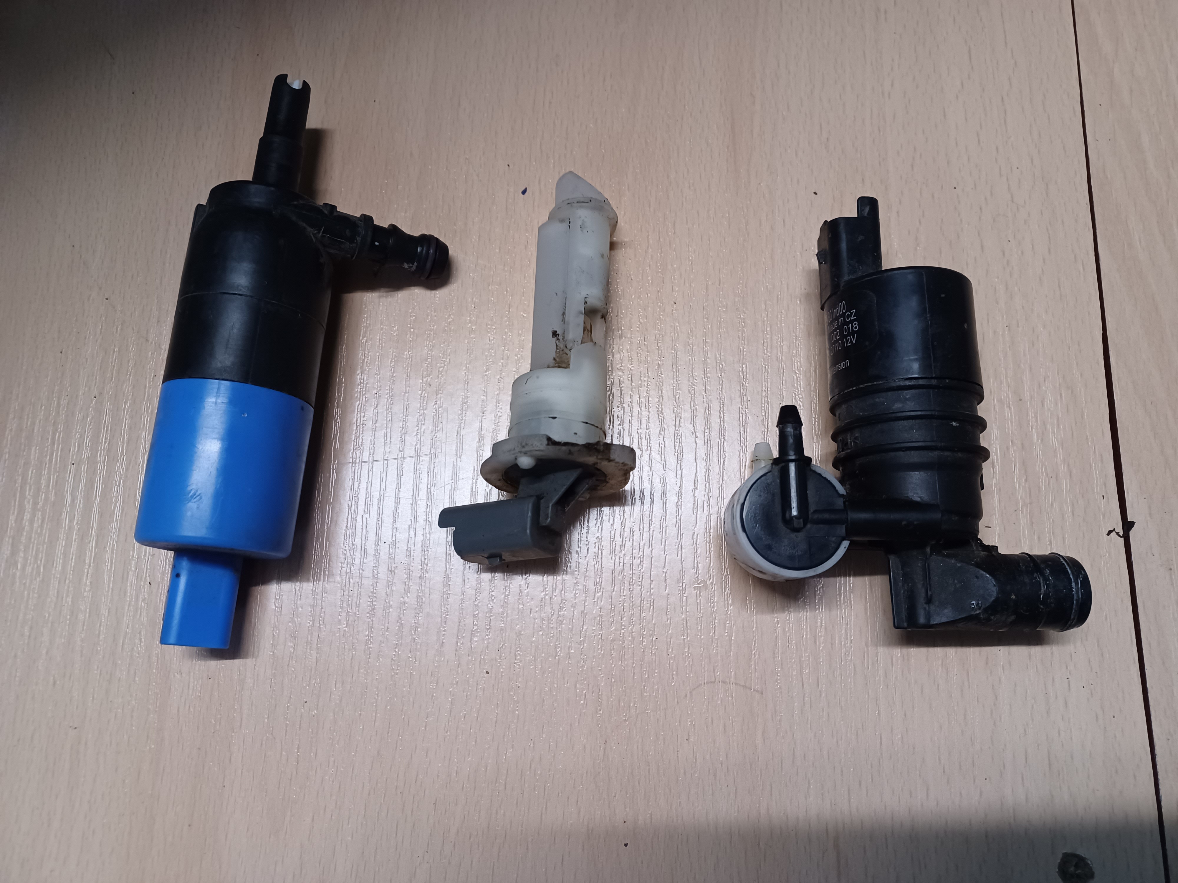

Et ... j'ai trouvé ma panne. Enfin je pense
En démontant, j'ai découvert un moteur que je ne voyais pas en écartant la jupe d'aile
Et celui-là est mort de chez mort. Je ne regrette pas d'avoir tout démonté, je serais passé à côté sinon et serait parti dans des démontages sans intérêt ...
En fait sur le modèle Féline il y a une pompe pour le pare brise et l'arrière
Une pompe pour les phares (que je n'ai jamais vu fonctionné), c'est cette pompe que j'avais testé et qui fonctionne
Il y a un 3ème élément de branché, je ne sais pas à quoi il sert (le truc blanc au milieu). il a une partie amovible qui se déplie sur un axe, c'est chelou je n'ai jamais vu ce bidule sur aucune de mes voitures précédentes

Me reste à acheter le moteur lave-glace qui va bien (Vu l'heure, je suis cuit pour ce WE) et pendant que tout est accessible, voir pourquoi je n'ai jamais vu les laves phares faire leur taf. C'est un gadget bien inutile, mais tant qu'elle a les entrailles à l'air c'est le moment.

La "pièce blanche" du milieu est le capteur de niveau de liquide des voitures équipées de phares xénon.
==> Je suis près de Brest également :chinois:
