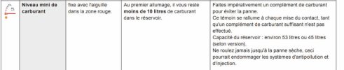

Depuis le début, c’est environ 10 litres restant à l’allumage fixe et 5l au passage en clignotant.
J’ai vu qu’on peut paramétrer l’alerte carburant dans le BSI.
De mémoire, il y a 2 litres, j’ai trouvé ça bizarre, je n’ai touché à rien.
Il y a aussi un menu ou on peut paramètre ”l’impédance” de la jauge, réservoir vide et reservoir plein. Et lire la valeur courante en ohms.

à mon dernier plein, j'ai même mis 51L alors que le témoin ne s'était pas encore allumé....
51 litres alors que le réservoir en fait 53 et le témoin encore éteint... je n’aimerais pas trop :non:.
Ce n’est pas non plus conforme à ce qui est décrit dans la notice.
Depuis le debut, mon voyant s’allume fixe quand il reste environ 10 litres (200Km d’automonie, ça fait un peu tôt quand meme je trouve) et il clignote quand il reste environ 5l (là, je peux commencer à penser à faire le plein) .
C’est pour ça que je trouve ta jauge un peu capricieuse.
