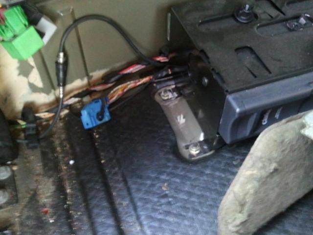

voici le connecteur bleu il n'est branché nul part est ce normal?
ce connecteur entouré en rougé est branché nul part trouvez vous cela normal?
ca se situe coté droit là ou je n'ai plus de feu de position et anti brouillard arriere par contre les feux stop et recul fonctionnent je suis perdu là
