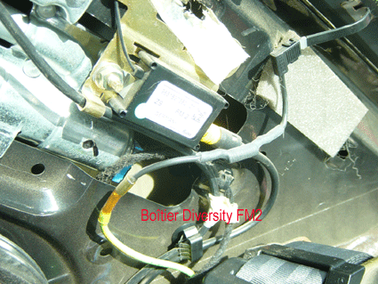

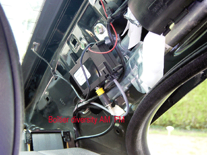

peut etre l'ampli d'antenne dans le montant ar gauche au dessus de la plage ar
Si la voiture est équipé d'un RT3/4/5 il y a deux amplis d'antenne un à droite "FM2" et un à gauche "AM/FM1
