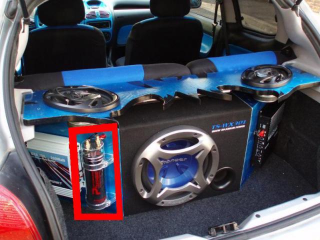

J'ai aussi vu une sorte de tube :
à quoi sert-il ?

J ai vu sur certaines photos des HP sur la plage arrière, est-ce utile ou est-ce que ça déséquilibrera l'installation avant tout comme les HP arrières ?
J'ai aussi vu une sorte de tube : http://www.forum-peugeot.com/static/mesimages/69633/Copie de sono fini 1.jpg
à quoi sert-il ?

le tube que tu montres en phto, on appelle ça une capa (capacité), c'est en fait une batterie à placer le plus près possible de l'ampli et qui va permettre d'alimenter l'ampli en cas de besoin et d'éviter les baisses de tensions du à la longueur du cable d'alimentation reliant l'ampli à la batterie de la voiture.
pour la capa, avis perso, avec un bon ampli (type Rockford Fosgate, PPI, XTANT), je trouve ça inutile pour une utilisation normale.
Attention, les capacités sont à charger et décharger dans les règles de l'art, car sinon c'est dangereux.
pour le condo si c'est un version electronique il n'y a aucun (facon de parler) danger la premiere charge etant temporisé, mais il faut effectivement faire tres attention lors du cablage
le mieux est de la cablé batterie debranché
le condo deviens "utile" quand on commence a depasser les 500wrms et grand max 30cm de l'ampli, ne pas prendre de sous marque a part cher car serve a rien sauf faire jolie
