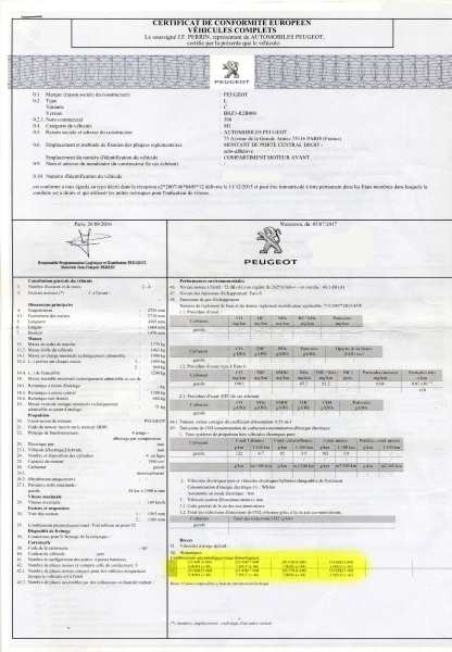

La réponse est peut-être sans appel, mais elle est fausse, désolé !
Voilà le certificat de conformité d'une 308 SW allure :
Un gros plan sur les pneumatiques homologués :
Ça va du 15" au 18". Pas sûr que ton garagiste Peugeot soit un spécialiste. Peut-être n'a-il jamais vu de certificat de conformité? Ou est-ce trop dur à lire?
D'ailleurs, il semble bien que Peugeot ne fasse pas de certification des pneumatiques en fonction de la finition, car sur une allure, le frein de parking électrique est de série, non?
http://www.forum-peugeot.com/static/mesimages/10204/certif308SW800x600.jpg

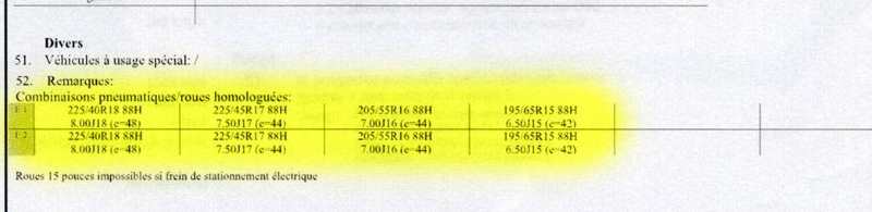

http://www.forum-peugeot.com/static/mesimages/10204/certif308SWextr.jpg

Le certificat de conformité européen est un document un peu vague dont le seul objectif est de certifier le respect des normes CE. S'appuyer là-dessus ou rien, c'est pareil. Chaque véhicule possède un type mine qui correspond à une motorisation et certaines spécificités châssis d'une déclinaison d'un modèle de voiture. Pour faire simple, il y a une bonne centaine de références de 308 II enregistrées au CNIT, il n'y a que ce document qui fait foi en cas d'interrogation sur la légalité de telle ou telle installation sur un véhicule.
alors pourquoi la préfecture te demande un certificat de conformité pour immatriculer ton véhicule si celui ci vient de l'étranger
C'est un document PSA qui spécifie à la fois le VIN de mon véhicule et les combinaisons pneumatiques/roues homologuées.
Document transmis à la préfecture pour obtenir la CG.
Dire que ça ou rien c'est pareil...
Parce-que la norme exigée pour faire homologuer un véhicule en France est la norme CE. Ce document atteste de la conformité mais il n'est pas un document d'homologation à proprement parlé. Par la suite, la préfecture obtient un type-mine (national) avec le numéro VIN (qui, bien qu'obligatoire, n'est qu'une référence constructeur.). Ce type-mine permet la délivrance d'une carte grise qui est le document qui officialise l'homologation.
La procédure est simplifiée en Europe puisque toutes les voitures vendues en UE ont les même normes d'homologation. Si vous importez une voiture des USA (par exemple), il faut passer aux mines.

Le "type mine" (D.2 sur la CG) est aussi spécifié sur le certificat de conformité.
Avec ses 12 caractères il décrit finement le véhicule (carrosserie, motorisation, finition). Il y en a une trentaine pour les 308 T9 et sensiblement autant pour les 308SW.
Ce n'est pas ce que j'appelle un document "un peu vague".
Ce qui ne figure pas dans ce certificat, c'est le CNIT (D.2.1 sur la CG) valide uniquement en France.
Alors puisque ce document spécifie le type détaillé du véhicule et les pneumatiques et roues homologués pour ce type de véhicule, je ne vois pas pourquoi il ne ferait pas foi ?
Mais si certains préfèrent croire leur garagiste, libre à eux :confused:
