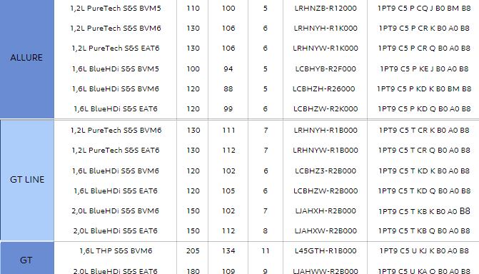

Ce qu'il faudrait comparer c'est le D.2.1, il faut voir s'il est différent entre Allure et GT line. Le type mine quoi.
Edit : après recherche, il y a deux types mines sur 308 1.2 130 bvm6. Un type pour la 6CV et un autre pour la 7CV. A voir si lors de ce changement, il y a une 308 possible à sous-monter et l'autre non.
Décidément, tu fais toujours dans l'approximation.
Sur un certificat d'immatriculation, en D2.1 c'est le CNIT, pas le type mine!
Si tu ne fais pas la différence entre type mine, Type Variante Version et CNIT, comment veux-tu qu'on te prenne au sérieux quand tu parles d'homologation ?
Tu m'étonnes que certains trouvent tout ça obscur :lol: Tu as le don de tout embrouiller en écrivant des choses fausses.
On dirait aussi que tu es incapable de trouver tout seul s'il y a un CNIT différent pour les 308 allure et GT-line?. C'est ballot quand même... cette info est disponible ici même, sur le site forum-peugeot. Je te laisse chercher où...
En attendant que tu trouves, je confirme qu'il y a bien des VTT et des CNIT différents pour les 308 Allure et GT-line.
Et que sur ces GT-line, comme sur ces allures, tu peux monter du 16", 17" ou 18". Va voir dans service box dont tu parles mais dont tu sembles ignorer le fonctinnement. Ça n'a aucune valeur légale, mais il est évident que sauf erreur ou omission les docs techniques reflètent les homologations.
http://www.forum-peugeot.com/static/mesimages/10204/CNIT3081.jpg
http://www.forum-peugeot.com/static/mesimages/10204/monte308.jpg

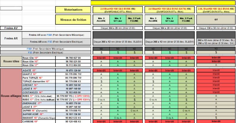

Le service box s'appuie sur l'homologation. Et pour la GT line, cela bloque en 16". Tu peux forcer le service box en rentrant un autre D.2. Voilà le constat. Je répète que l'on peut mettre techniquement du 16", je le sais dès le départ.
La feuille Excel que je cite vient de service box.
Faut passer par un logiciel spécifique à Sochaux (je ne sais plus le nom) en rentrant ton type mine. Et là il sorte toutes les pièces, jusqu'à la plus petite vis, qui sont valides et homologuées sur le véhicule. Pour les jantes, c'est ce que j'ai spécifié.
Au fait, dans service box, il n'y a pas de pneus si je ne m'abuse. Alors comment on fait pour savoir lesquels sont homologués pour sa voiture? :heink:
On regarde son certificat d'homologation? :lol:
Tu as la monte liée à la jante grâce au type mine (comme quand tu as une pièce à monter, tu as toutes les sous-pièces qui vont avec). En bref, au lieu de tergiverser, je vais plutôt me renseigner auprès d'un expert d'assurance. Comme ça c'est fixé.
En allant le chercher dans service box.
Celui dont je montre l'extrait est daté de 2015 et a été récupéré en novembre ou décembre 2017.

Je n'avais pas trouvé la règle européenne. J'étais sur le code de la route français (qui est nettement moins clair :sweat: ).
Ce tableau est accessible au profil public dans le service box ? Tu le trouves dans quelle section précise ?
Car je n'arrive pas à mettre la main dessus.
