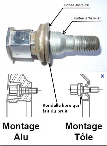

Une petite explication en photo:
http://www.forum-peugeot.com/static/mesimages/81958/vis.jpg
Il suffit d'enlever la rondelle, non ?
Ils dépasseront fortement, je suppose que la longueur de la vis à également une incidence.
Nawak. On t'a vendu un jeu de goujons pour rien.
Depuis plus de 10 ans, les goujons ALU de PSA sont parfaitement compatibles avec les jantes toles (l'inverse n'est pas possible). Temporairement ou pas.
Quand à la raison du bruit [:nono le bo] : à la vitesse où tournent les roues, les rondelles sont immobilisées par la force centrifuge. Et si tu fais un essai à l'arrêt sur une roue tôle avec un goujon alu, tu génèreras un tout petit bruit en bougeant la rondelle, parfaitement inaudible dès que le moteur tournera ou dès que le moindre bruit de roulement apparaîtra.
A chaque fois que j'ai utilisé des roues tôle d"hiver avec des goujons de jantes alu (307, 308 de Mme) et 1er jeu de jantes tôle sur ma 508, AUCUN BRUIT PARASITE dû aux goujons... :pfff:
Du grand n'importe quoi cette explication...
+1 avec G2 , j'ai des jantes toles pour l'hiver avec goujons d'origine --> jamais eu de bruits
