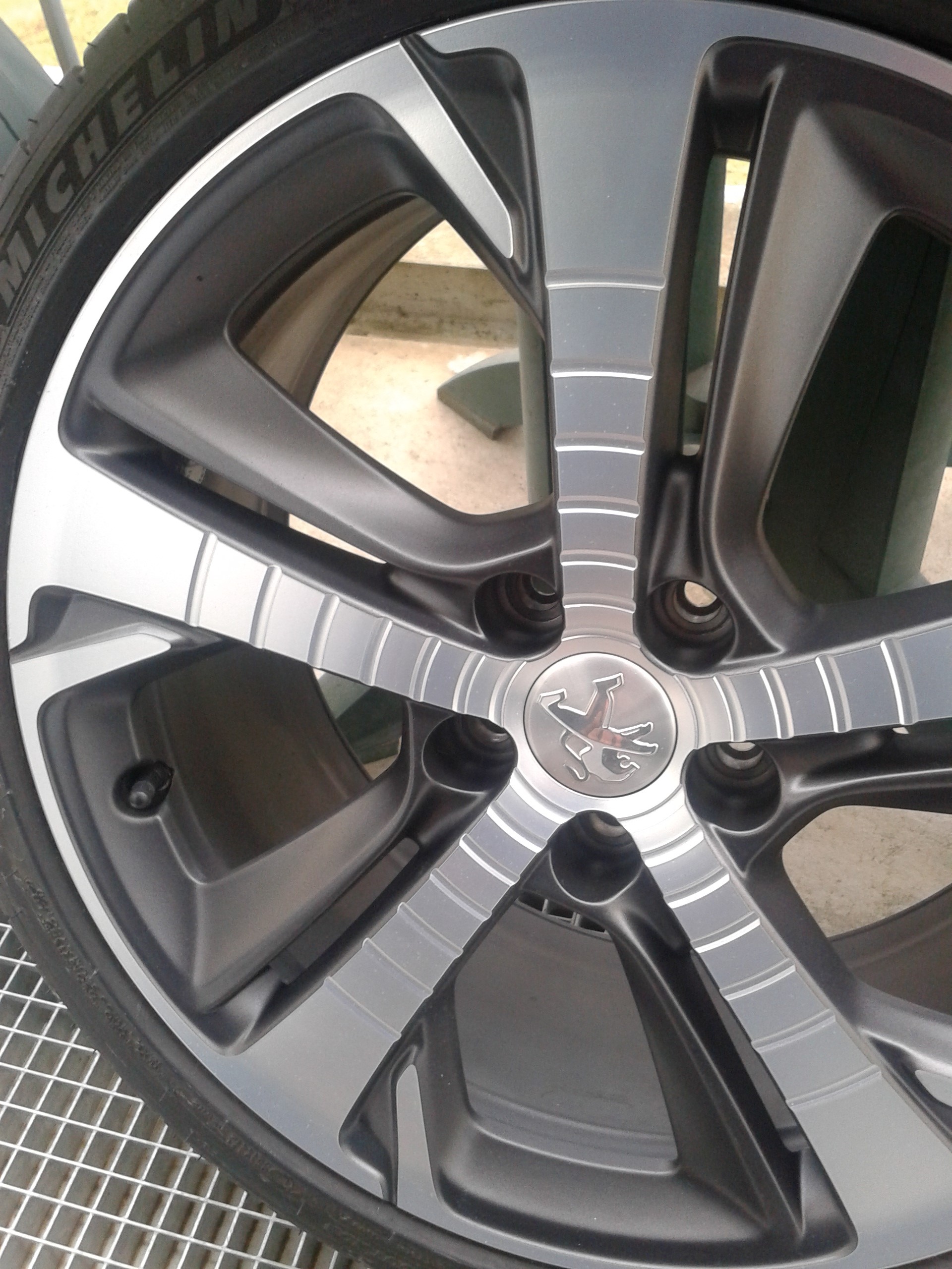

Je pense avoir résolu mon problème de vernis oxydé et pour pas trop cher; je verrai à la fin de l'été si ç'est valable.
En attendant, voila comment j'ai procédé.
- décontamination des surfaces au scotch brite.
- ponçage à l'eau toile émeri grain 600
- dégraissage essence F
- vernissage (bombe vernis satiné spraymax bi-composant 36E) en 2 couches
Soit 2 bombes de vernis et beaucoup d'huile de coude plus tard. Ca claque tellement que j'ai eu du mal à prendre une photo correcte.
Avant:
full
Après:
full

Tu as démonter les pneus ?
Tout est vernis, pas de démontage du pneu. J'ai masqué la face avant du pneu, la valve et l'intérieur de la jante.
Ok a voir la tenu dans le temps alors
Tu n as pas eu besoin de mastiquer ? La jante n était pas râpée ?
Non, les jantes sont impeccables. C'est juste ce foutu vernis d'origine qui était de mauvaise qualité mais seulement en surface, à coeur, il n'est pas dégradé.
