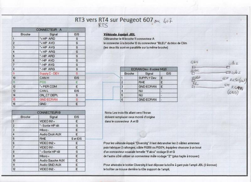

http://www.forum-peugeot.com/static/mesimages/22104/chema rt5.jpg3..jpg
sur ce schéma on voie qu'il faut faire un ralonge des fakra (gris et blanc) avec un coté fakra B et G et de l'autre z, peut ton utilisé une rallonge fakra z/z plutôt (http://www.amazon.fr/Baseline-Conne..._ce_9?ie=UTF8&refRID=171X9RJ7ER1A2RN01DNV)
Sinon tu auras des bip bip bip bip... :p
Si tu n'as pas de valise il y a sûrement des membres du fofo pas très loin de chez toi
