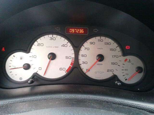

Premier souci, mon compte tour est mal étalonné. Comment puis-je remédier à cela?
Le second, plus grave, c'est que mon indicateur de température semble lui aussi déconner et afficher des données largement en-dessous de la réalité. En effet, il reste en dessous du premier trait au démarrage et ne dépasse pas 90° même après une côte costaud avec 35°C à l'extérieur (j'espère ne pas être en surchauffe à ce moment là!).

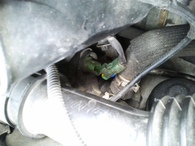

Se peut-il que ma sonde de °C d'eau soit HS et engendre ces 2 problèmes? Ou se situe-t-elle?
Y'a-t-il une autre sonde qui donne l'info au tableau de bord? Ou se situe-t-elle?
Si quelqu'un a une photo indiquant la position de tous ces éléments, ce serait génial!

, je me suis inquiété, l'ai faite monté encore un peu jusqu'à 100° et me suis dit c'est pas normal: verdict ventilateur grippé, bloqué.
