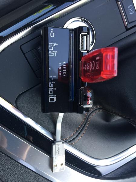

HUB 4x USB 3.0 (alimenté via allume-cigare) utilisé pour connecté 2 clés USB ou 1 clé et le téléphone (pour mirrorlink/Android auto). ça fonctionne. Si DAB+, possibilité de voir des films (à l'arrêt uniquement).
J’espère en trouver un en 2x USB (alimenté via allume-cigare).
acheté sur amazon.fr
https://www.amazon.fr/Anker-Ultra-Chargeur-Secteur-Inclus/dp/B0192W3HX8/ref=sr_1_1?s=electronics&amp;ie=UTF8&amp;qid=1493924767&amp;sr=1-1&amp;keywords=Anker+Hub+Ultra+Fin+4+Ports+USB+3.0+avec+Chargeur+Secteur+10W+Inclus
J'ai fait le même montage que @Giudelpier. Ce type de montage permet justement d'aller au-delà des 5000 fichiers "listés" (2x5000) avec deux clés USB.
Du coup, je peux brancher un "vieux" téléphone mobile sur le second port USB du Hub qui me sert à faire tourner Waze. Comme ce dernier "pompe" beaucoup de batterie, j'ai même ajouter une batterie additionnelle, au cas où... (je suis un gars prévoyant :lol: )
Enfin, mon mobile habituel est relié en bluetooth.
Avec tout ça, cet unique port Usb n'est plus un soucis. :D
Anker PowerDrive Speed 2 - Chargeur Allume Cigare 2 Ports 39W Qualcomm QC 3.0
Anker Hub Ultra Fin 4 Ports USB 3.0 avec Chargeur Secteur 10W
Batterie Externe Petite et Légère 10000 mAh avec Technologies PowerIQ &amp; VoltageBoost

Et donc, ton modèle se branche uniquement sur la prise USB du NAC sans devoir être alimenté par l'allume-cigare ?
Cela fonctionne ?
Tu as essayé avec 2 clefs USB en même temps ou même avec 1 clef USB et un smartphone branché en USB pour mirrorlinl/android auto/carplay ?
Car effectivement, si on peut se passer de câblages supplémentaires pour l'alimentation, c'est un bon plan ! ;-)
(on peut avoir un lien pour trouver ton Hub ? Merci)
Cela fonctionne ?

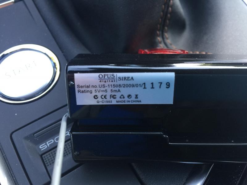

Il s auto alimente en usb
J ai essaye avec 2 clefs meme 3 mais il n en accepte que 2
J ai aussi connecte 1 clef USB et mon iphone , la fonction ipod fonctionne pour l'iPhone mais pas Le carplay car pas câble. D'origine Apple je pense
Clairement je ne sais plus d où il vient :sweat:

Il y a quand même un intérêt certain à utiliser une version avec alimentation externe (en l’occurrence par la prise allume cigare).
Il est possible d'utiliser une clé, voir un disque dur et en parallèle brancher le smartphone pour avoir un android auto par exemple. En auto alimenté ça m'étonnerait que ça fonctionne, ou alors avec une décharge du smartphone.
Perso j'ai également commandé le hub avec alim.
commandé !
C'est écris page 66, ne pas utiliser de répartiteur, afin de préserver le système....
Oui, si ton répartiteur n'est pas alimenté ce n'est pas top du tout.
Mais avec une alimentation, je pense pas que ça soit problématique.
Alors, il y a une différence entre "ça fonctionne" et c'est "officiellement fonctionnel/supporté". Cette notion est très connu dans l'informatique. En gros, c'est pas parce que ça marche, que le constructeur va prendre en charge un pb (quel qu'il soit) car tu as utilisé un système qui n'était pas supporté officiellement.
A part ce point de garantie, c'est surtout un pb d'alimentation sur un seul port usb, donc le faite d'utiliser un hub USB bypass se problème. C'est une bonne solution, je pense.
