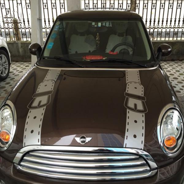

Les Minis avaient déjà eu ce problème de capot. Maintenant le PB est résolu :lol: ==>
[:peloche:1]
