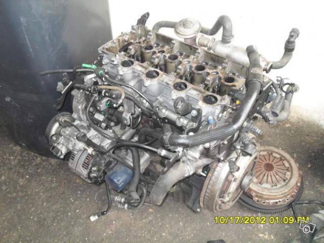

Je fais celle de mon 807 moi même, ce n'est rien de bien méchant. Ton filtre a huile tu le dévisse avec une clé à filtre à ruban. Il y a juste la place de la passer et une fois légèrement desserrée tu termines à la main.
Je t'ai mis une photo d'un 2.2 HDI 136 Cv. Je pense qu'il n'y a pas une grande différence et dessus tu vois bien le filtre, ça va permettre de te repérer.

moi j'ai fait ma vidange ce weekend sur une 807 2.0. il vend une clé de filtre norauto à 6€ qui est tres pratique c'est ce que j'ai utilisé.
