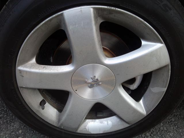

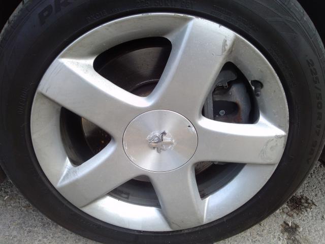

J'ai changer mes plaquettes avant d'origine par les ATE CERAMIC. Pour ce qui es du freinage, je dirais qu'il es normal donc je pense qu'il ne faut pas s'attendre à une amelioration du freinage avec ces plaquettes par rapport à celle d'origine (TRW). Sauf peut etre en changeant les disques par des plus performant.
Pour ce qui es de la faible emission de poussiere de frein, pour le moment c'est vrai. J'ai plus de poussiere de frein sur mes jantes arriere que celle de devant. Je vous ferrais des photos quand j'aurais le temps. Ca permettra de voir la difference pour ceux qui sont interesser par des jantes qui devienne noir moins rapidement. D'ailleurs la poussiere à l'air d'etre plutot grise.
Pour le bruit au freinage bah j'ai rien entendu de particulier pour le moment, reste à voir avec l'usure.
Concernant la duree de vie, bah on verra ça plus tard :D
Pas vraiment eu l'occasion d'essayer puisque quand je suis aller en Allemagne cette semaine l'autoroute etais en travaux et en France je ne fait pas le fous :D
J'ai juste essayer sur une bretelle de sortie (apres les avoir bien roder bien sur) et pour le moment rien à signaler niveau surchauffe. Mais je pense pas qu'il y a vraiment une enorme difference avec les TRW d'origine.
Pour le moment la seul difference c'est le fait qu'il y ai vraiment moins de poussiere de frein.
Ensuite restera à voir la duree de vie mais l'efficacite du freinage est identique à l'origine sauf peut etre une fois bien chauffer mais pas pu les faire monter en temperature bien comme il faut pour le moment.
Voici les photos pour ceux qui sont interesser par le cote esthetique. J'ai nettoyer à un endrois pour voir la couleur de la jante quand elle est propre.
Roue avant:
Roue arriere:
