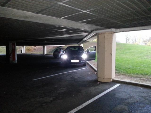

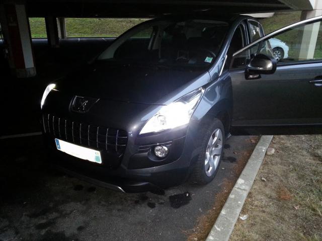

merci kgn31
donc ca éclaire pas mal quand même !!!
(y'a vraiment que la DRL sur les 3 photos ?)
pourras tu également en faire de plein jour, mais DEHORS (pas dans un parking), car là on verra vraiment si la puissance lumineuse est suffisante pour être vu de loin, le jour (soleil, temps clair, etc...)
Ceci dit, en même temps, y'a pas de miracle à attendre
- les ampoules DRL HP24 Halogène d'origine font ~900 lumens
- les DRL que tu indiques font ~720 lumens
- y'a donc près de 200 lm d'écart... donc ca ne peut pas être aussi "puissant"
(mais c'est déjà pas mal.. et nettement mieux que les 380 lm de mes veilleuses LED CREE)
y'a plus qu'à attendre la même ampoule que tu indiques, kgn31 :
=> T10 720lm 4-LED White Light Car Clearance / Dome / Dashboard Lamp
=> Mais en 11 W par exemple (et là je pense qu'on aura les 900 lm

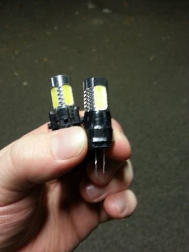

modifications de mes feux diurnes aujourd'hui. j'ai opté pour 2 ampoules HP24 7.5W comme celle-ci :
le démontage de celles en place est une belle galère mais bon après lecture et relecture du topic, la moitié de la peau de mon avant bras arrachée et une petite inversion de polarité sur celle de droite, résultat plus que concluant. Pas eu le temps de prendre quelques photos, je ferai ça demain.
En tout est pour tout, 20 minutes pour les 2

Et oui, je confirme, ni scotch, ni soudure ou colle. Pas d'erreur ODB non plus :D

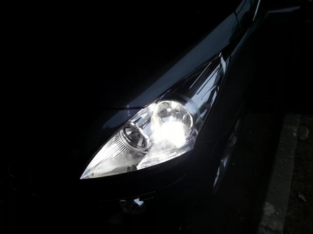

as tu l'impression que c'est plus ou moins lumineux qu'avec les HP24 halo d'origine ?
oui, quand on voit la différence avec les ampoules halogènes d'origines, l'éclairage est plus visible. Maintenant pour être honnête, je vois plutôt le côté esthétique de la chose. Je trouve quand même dommage qu'il ne soit pas possible à la commande du véhicule, même en option, de mettre les blocs optiques du 3008 hybrid. Après c'est faisable visiblement, surtout qu'ils sont en promo chez Osc***, -40% :D
