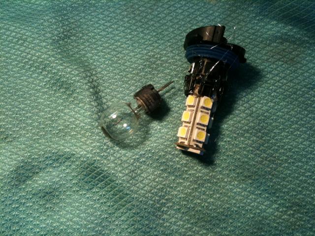

Après lecture du post sur l'éclairage diurne du 5008, je me suis lancé dans l'aventure, car quelque part ces feux diurnes avec ampoule filament, ça fait vieillot !!!!J'ai commandé 2 blocs LED sur ampoule-led .fr
48 heures après, reçu, conditionnement au top.
L'avantage, elles ne sont pas polarisées !!!!! +-, on s'en tape !!!
il suffit de posséder un touret à meuler pour amener la bakélite de l'embase à un diamètre compatible à celui de ces veilles ampoules
un petit peu de colle chaude , on enlève les surplus de colle, les fils

Moi aussi je me suis lancé dans l'aventure. Toutes les explications sur ce fil m'ont bien aidées. J'ai suivit à la lettre les indications et obtenus en final des leds meulées et collées sur le support.
Puis j'ai monté mes "nouvelles ampoules" dans les optiques, allumé le moteur... et déception : les feux diurnes ne s'allument pas :???:
Je n'ai guère idée de la cause : longueur des pattes de contact trop courtes / led insuffisamment enfoncées (je ne veux pas non plus qu'un élément lumineux touche directement le support).
J'ai testé par un lecteur ODB qui n'a pas signalé d'anomalies. Je suis bien embarrassé.

On m'a écrit de vérifier la polarité et que les pattes de contacts soient bien mises en place.
Quand le detrompeur du culot est en haut, la borne plus est en bas/à droite.

C'était bien un problème de polarité.
Après avoir inversé le sens de branchement, les LEDS ont enfin envoyées leurs éclatantes lumières blanches :)
Si j'avais des doutes sur le rendu final à cause des clignotants qui sont mal aperçus lorsque les feux diurnes sont allumés, il n'en est rien au contraire.
Certes la luminosité est supérieur avec les LEDS, mais la lumière plus blanche contraste davantage que la lumière blanche/jaune des ampoules à filament. Les clignotants oranges sont donc plus visibles.

Concernant les ampoules (diurnes) d'origines à enlever du clips, pour ne
pas avoir à couper les pattes - donc à les rendre inutilisables - il suffit de
chauffer les dites pattes - les 2 en même temps - avec un fer à souder
(ou briquet). Cela fait se ramollir le clips en plastique. Il reste à tirer
délicatement sur l'ampoule, et le tour est joué.
De plus, le clips peut recevoir les ampoules LED, sans qu'il soit nécessaire
de le percer - et elles tiennent.
Montage réalisé il y a 1 mois. :hello:
