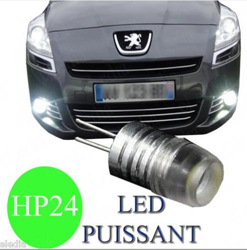

C'est d'autant plus naze que le 5008 d'électrode24 à des optiques xénon, donc pas d'hp24 diurnes...
Elle ne doivent pas très bien eclairervu que la lumiere ne se diffuse que vers le haut et rien autour. :whistle:

Attention c'est de l'arnaque plein de photos de mes installations circule sur les sites de vente comme EB.. ou Coincoin
Le rendu de leur ampoule est de la merde
ça rien a voir avec ceux que j'ai mis
Les miennent sont les memes que celle de Seb en version 7.5W
Les truc P24 avec une lenticulaire sur une led de 0.05W c'est de la merde chnoise vous serrez tres decu du resultat c'est mediocre
Attention je vous repette les AMIS
LED 3528 et 5050 sont de la MER.. ce sont des led d'origine bleu avec un gyoque jaune
des que les ampoules chauffes le gyoque fond et les ampoules deviennent de plus en plus bleu
Si vous voulez des vrai LED c'est
LUXEON , CREE , DRAGON
Le reste c'est de la merdouille pour les tuning chaud
Par contre effectivement le prix n'est pas le meme
70euros un lot de deux ampoules
pour exemple ce sont les Led utilisé par Hella dans les optiques AUDI A6 ou 5008 RXH
Les LED CMS (boitier 5050) c'est à dire 5mmX5mm c'est la LED la moins cher de fabrication en chine
