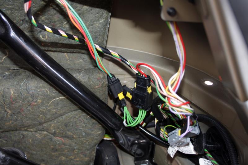

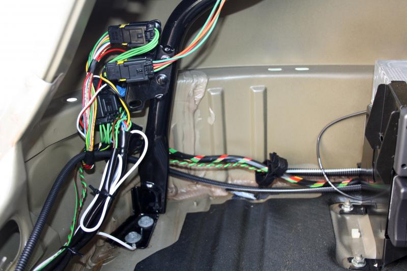

bon ca y est, j'ai posé l'attelage.
super content, il est discret, tout fonctionne parfaitement.
commandé dimanche, posé mardi, dur de faire mieux lol.
j'ai passé 6H en tout, en comptant demontage jupe, plaque pare chaleur, et cache sous la voiture, pose, branchement et remontage :)

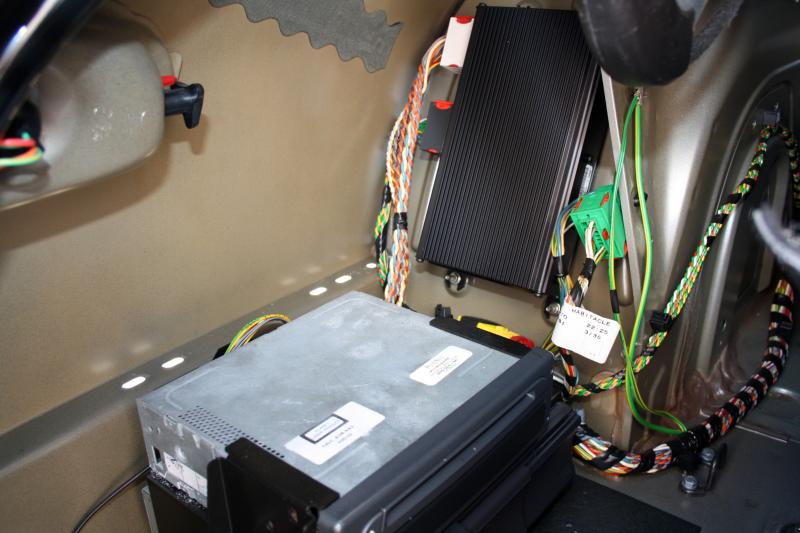

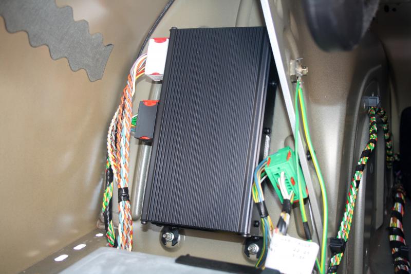

on voit l'ampli du kit JBL.

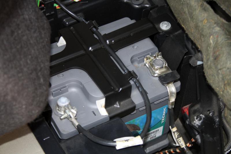

la 2ème batterie dans le coffre :)

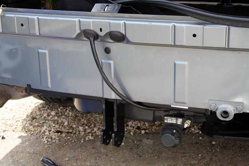

J'ai une remarque concernant le câblage, l'on voit sur une photo que tu as fais passer le faisceau à travers la jupe métallique sans protection particulière. Je ne donne pas cher de sa longévité, la gaine livrée avec le faisceau va très vite se détruire au droit du perçage dans la jupe (arête tranchante combinée avec micro-déplacements). Mais je n'ai peut-être pas bien vu ?
Oui, j'ai lime le bord pour enlever le tranchant, mais je referais ça mieux, la un orage se préparait ;)
D'ailleurs il ne doit pas passer ailleurs le câblage?
Parce que de mémoire sur la mienne ça passe derrière la jupe et ça sort par un obturateur en caoutchouc qui a été troué.

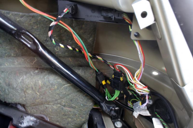

Tant que tout est dépouillé, tu as regardé l'état du faisceau de coffre, celui qui est clippé le long des bras? C'était l'occasion de le renforcer si besoin.
oui le faisceau est nikel, lcomme neuf, pour le trou,
j'ai fait comme sur la notice et franchement, le cable bougera pas :)
sinon je vais redemonter le PC et bien isoler, y aura pas de soucis :)
Même ébavuré, le trou va endommager la gaine et les câbles. Il y a deux obturateurs en caoutchouc ou en plastique au-dessus de ton perçage, c'est par là qu'il faut passer le faisceau (tu perces un obturateur), je pense que c'est même prévu à cet effet. ;)
oui tu as raison, ce matin je vais acheter une fraise étagée et démonter mon pare-choc pour percer en 17 et mettre mon passe cable, comme cela, je serais tranquille, et cela fera + propre :)

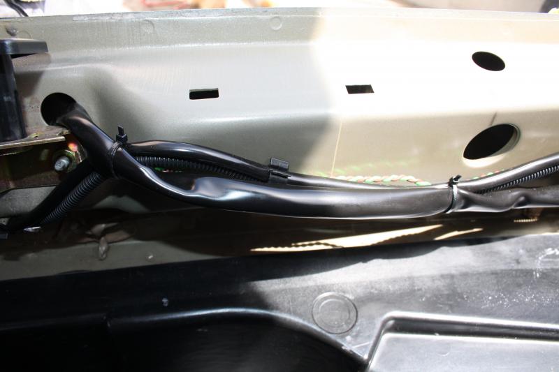

ca y est, j'ai refait tout ca nikel :)
branchement au top, comme l'origine :love:
j'ai passé mon cable par le cache, et bouché le trou par une capsule en plastique,
j'ai mis de l'antirouille en dessous, comme ca, rien a craindre..
tout fonctionne parfaitement, meme les AB. super content du résultat
la batterie dans le coffre d'accessoire
