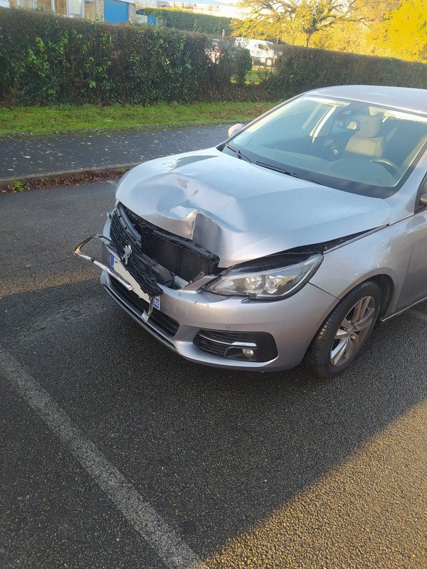

Bonsoir; le principal étant que vous n'ayez rien; faudrait nous en dire plus, qu'il y a t'il à changer ? les choses visibles sont le capot, le PC, le phare AV droit peut être ? les radiateurs ? (clim et refroidissement moteur) la traverse ? le moteur est touché ? pas de perte de fluide ? (clim, huile moteur, ldr ...)

La quand même les dégats semblent important. A peu près certain que la traverse est touchée, vu le pli du capot

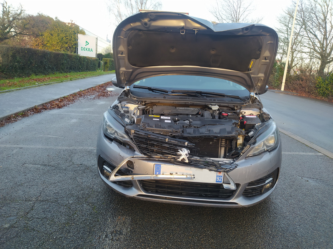

il faut voir derrière le pare choc , les absorbeurs et autres pièces ...car c'est prévu pour s'ecraser...et là j'ai des doutes.
pour moi un choc leger avait déjà fissuré le PC et et coupé des fils alors là vu l'ampleur des dégats...

Je suis du même avis que @weeb, il faudrait voir plus en profondeur mais les dégâts sont un peu plus gros que ca ne pourrait paraître.
Après avec un bon mécano ou carrossier ça se repare!
il faut quand meme demonter la face avant pour voir les degats et lister de façon exhaustive les pièces à changer...
les trouver, et les installer, après peinture si nécessaire...
