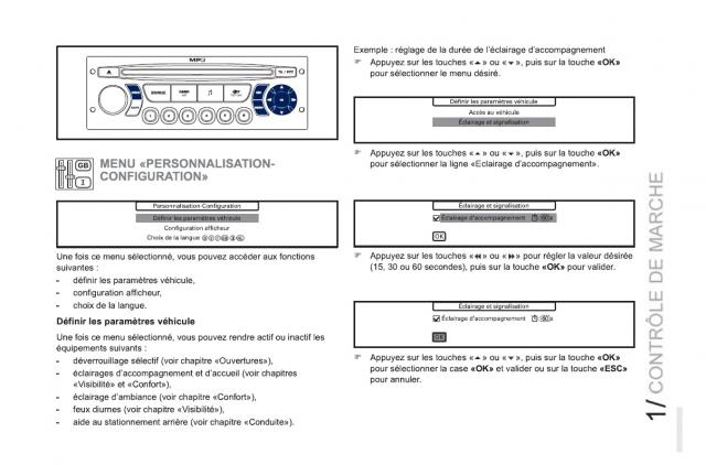

comment faire pour activer et régler cette option ????? :???:
j'ai bien le pack confort......mais çà ne marche pas ! :fou:
merci pour vos réponses !

en toute logique on a tous le même menu paramétrable

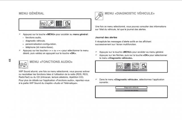

par exemple: je n'ai pas accès au menu " diagnostic du véhicule " ! :???:
Le com2000 n'a rien à voir la dedans...
pour info, le com2000 ce sont les "comodo"...
Quels menus te manques t il?

Tu peux utiliser les commandes prés du frein à main pour mettre en route les feux d'accompagnement, le menu apparaitra sur ton écran entre ton compteur kilomètrique et le compte tours. Tu peux même choisir le temps d'accompagnement c'est soit 15 secondes soit 30 secondes
c'est fait et çà fonctionne ! :jap:
ce que je dis , c'est que je n'ai pas accès à tous les menus.........par exemple , pas d'accès
au menu " diagnostic du véhicule " ! :(
question tu le fait bien moteur tournant ? car moteur coupé effectivement on y a pas accé ce qui est un peu logique
heu.....à vrai dire.....il me semble que j'ai regardé le menu moteur arrêté ....j'ai un doute...

même moteur démarré , mon menu ne change pas et je n'ai pas accès au menu " diagnostic du
véhicule " !!!! :(
enfin bref , ce n'est pas dramatique....je passerais voir mon vendeur pour qu'il m'explique comment
faire.. :jap:
