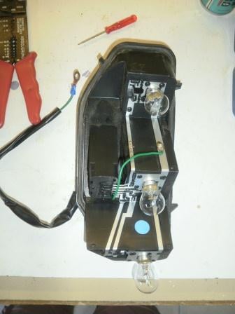

Venant d'acheter une 407SW 1.8L de 55000km, après une semaine, elle affiche de façon intermittente un défaut Feu Stop ARD et défaut clignotant (bien que ceux-ci fonctionnent parfaitement).
J'ai trouvé la solution à mon problème sur ce sujet et tiens à présent à vour rapporter mon expérience et comment j'ai résolu mon problème.
En déconnectant la platine du feu ARD, j'ai constaté que le fil de masse (jaune vert) (2ème broche du connecteur en partant du haut) était noircie. Je l'ai grattée (côté connecteur et côté platine), mais le connecteur étant abimé et pour être certain d'avoir une bonne masse, j'ai soudé un fil de 20cm sur la masse de la platine que j'ai connecté avec une cosse ronde à l'autre bout au boulon de masse dans le coffre auquel le fil jaune vert existant est déjà connecté (derrière la trappe droite). C'est le fil vert de la photo ci-dessous que j'ai ajouté. Il y a deux petits trous autour du connecteur, donc pas besoin de percer la platine pour faire sortir le fil. Et voilà, 45 minutes de bricolage et problème résolu,... et celà fait l'économie d'une nouvelle platine.
http://www.forum-peugeot.com/static/mesimages/79695/Platine407SW.jpg
J'ai fait exactement la même chose depuis plus d'un an et je n'ai plus jamais été embêté par les messages de l'ODB
Merci à toi pour les photos
