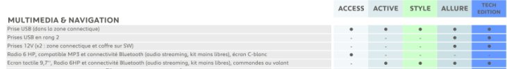

    En réponse à Picard60 à propos du deuxième port USB, quand je me suis documenté sur les voitures en vu de changer notre bonne vieille Xsara, j'ai téléchargé des doc. dont celle de Peugeot 308 sur leur site, je présume que ce n'est pas du vintage!!!!... je blague, la doc. est bien sur la nouvelle 308 "Acces" "Active" "Style" "Allure" "Tech Edition" etc.... voilà se qu'il y a en page 10/36
    Bon c'est écrit "en rang 2", c'est peut être en place arrière, m'en reste à découvrir sur cette voiture!!!!!.... je regarde ça et vous dit quoi.

    Oui, rang 2 signifie à l'arrière

    Merci W13, effectivement, je suis allé voir à l'arrière de la voiture, c'est OK, me reste à voir la connexion smartphone, peut être cette aprêm. ????... débordait le retraité!!!!!.....
