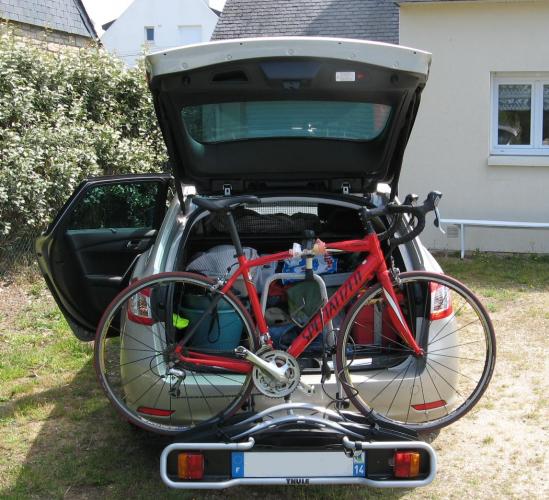

J'ai fait monter un attelage escamotable, le même que Nocolab. Tout fonctionne.
Précisions : lorsque une remorque ou porte-vélo est branché :
- l'aide au stationnement est automatiquement désactivé à l'arrière et fonctionne toujours à l'avant.
- par sécurité le coffre motorisé n'est plus motorisé, mais en appuyant sur le bouton habituel, on le déverrouille et on peut alors relever manuellement le hayon, il n'y a pas de résistance. Après le débranchement, tout marche comme avant.
