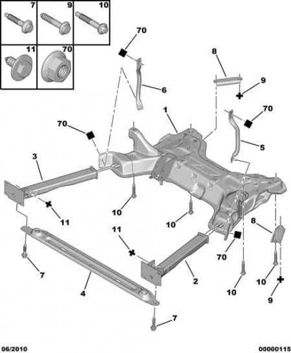

non je n'ai pas de 3008, mais oui je suis sur de moi, j'espére que ça suffit comme preuve, on voit bien sur l'image du berceau des 3008 (tous modéles confondus) une barre de chaque coté, il est quand meme trés rare que j'affirme des choses sans avoir des cartouches dans mon fusil ;) :D
http://www.forum-peugeot.com/static/mesimages/42751/00000115.jpg
Oui effectivement on le voit bien. Aurai tu par hasard la référence de cette pièce manquante.

Sur mon 3008 prem pack 1,6hdi112 du 15/04/2011 ,je n'ai pas non plus ce renfort vertical qui est indiqué sur le shèma,une modif de rentabilité pour le constructeur ou bien elle ne sert a rien.
si l'un d'entre vous peut me donner le VF3.......... sur sa carte grise en MP biensur, ça permettra de confirmer à 100% que d'origine elle est présente

Ced sur mon 3008 HDi112cv de octobre 2011 pas de tirant coté droit, et pas sur sur service box, vérifié avec mon VIN. Je te l'envoie en MP. La pièce 6 ne se monte donc pas systématiquement.
alors je viens de voir ou est la suptilité, merci CB66 pour ton VIN ;)
en fait si le véhicule a le volant à gauche, le tirant gauche est présent mais pas le droit
si l'auto a le volant à droite, le tirant est présent à droite et non à gauche
d'ou ma confusion car sur le schéma effectivement les 2 sont représentés :chinois:
bienvu françis ;) :chinois: , je me suis fait avoir car sur beaucoup d'auto, les 2 tirants sont présents mais pas sur le 3008 apparement, quoique apparement quelqu'un l'a a droite et pas à gauche, donc la question est:
