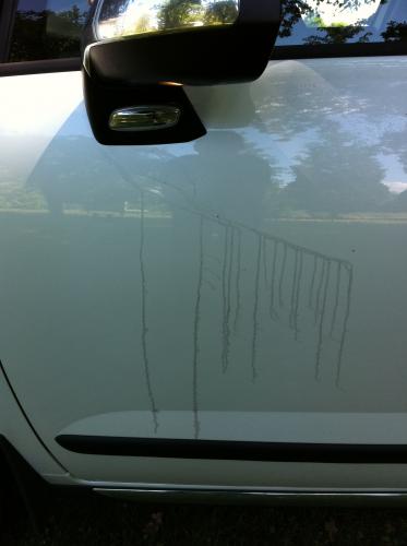

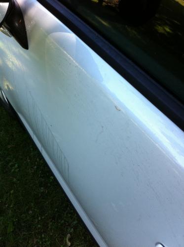

Le rétro coté conducteur a une fuite d’huile ! :lol:

http://www.forum-peugeot.com/static/mesimages/35842/IMG_1178.JPG2..jpg
http://www.forum-peugeot.com/static/mesimages/35842/IMG_1179.JPG2..jpg
d'un autre côté vu que tu as rdv le 16 on voit mal comment les vibrations auraient pu disparaître...
pour le rétro c'est un échange standard pas un coup de burette d'huile !
