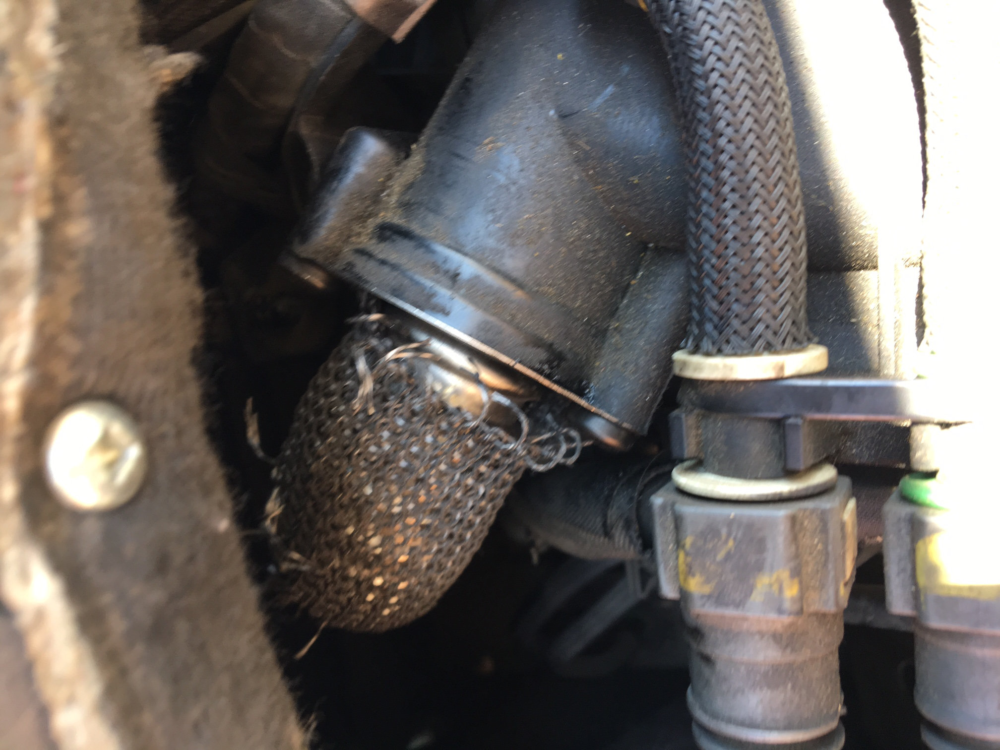

Bonjour, je souhaite poser une plaque pour bloquer la vanne egr sur ma 307 hdi 110 phase 2 de 2006
Normalement on place la plaque dirèctement au niveau de la vanne egr
Je voulais savoir si c'est possible de le faire à cet endroit :
merci d'avance
https://zupimages.net/up/18/30/i2t1.jpeg
viewer.php
oui en ecrasant le tuyau,ce n'est pas du boulot ca et il y a la partie electro imperative sur 106 hdi
@yann3
Pourquoi la partie electro? Si il n'y a pas de mode dégradé juste le voyant antipollution ou est le problème?
J'ai débranché la vanne pas de mode dégradé, mais comment savoir si elle est ouverte ou fermée?
Dernière question, est ce que débrancher la vanne peut créer une pression dans l'admission d'air?
