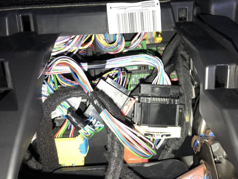

1. Démontage du compartiment sous le volant où se trouvent les boutons pour désactiver les radars de proximité, l'ESP et l'hauteur phares. Il faut bien déclipser les bords, il faut forcer un peu avec les doigts sur les bords.
2. Sur la partie visible vous allez voir des vis à enlever, (4), ceci est nécessaire pour l’accès plus confortable à la boite de fusibles sans démonter tout le tableau de bord.
3. Enlever le cache du coin à gauche, le petit triangle. Derrière vous verrez un petit trou où vous pouvez passer les câbles (rouge, jaune et noir) du kit d’alimentation de la dashcam.

6. Maintenant il faut trouver l’emplacement pour le courant continue, il se trouve dans le fusible F6A. C’est ici qu’on installera le câble rouge normalement appelé BATTERY + sur les kits d’alimentation. (ça peut varier selon les modèles, des fois le câble est jaune)
J’avais le F28B vide, et le F28A était alimenté uniquement en contact. Contrairement à ce que j’ai vu dans le tableau partagé plus haut (F28A autoradio + batterie).
On testera si l’emplacement est alimenté en continue où en contact.
Moteur éteint, contact éteint, attendez quelques minutes jusqu’à entendre un clac dans le compartiment moteur (ça veut dire que la voiture est passé en mode veille).
Enlevez le fusible F6A de 15A par exemple et installez ce fusible sur le kit d’alimentation, sur l’emplacement qui est le plus près des pattes. Prenez ensuite un fusible qui doit être mis dans l’emplacement restant du kit, c’est l’emplacement qui protège le fil du kit (voir l’ampérage nécessaire selon kit alimentation), Mon kit d’alimentation requiert un fusible 2A.
Attention : bien brancher les fusibles sur le kit en respectant leur position d’origine.
Branchez le kit câble sur la boite à fusibles à l’emplacement F6A et dénudez l’autre bout en faisant attention de ne pas toucher la masse sinon vous risques le court-circuit et grillage de fusibles. Avec le voltmètre touchez la masse de la porte et la partie dénudé du kit, si vous avez entre 11 et 15 volts c’est que vous avez votre + continu. Laissez-le branché pour l’instant car il faudra mettre le contact plus tard.
7 .Maintenant il faut trouver l’emplacement pour l’alimentation en contact. J’ai utilisé le fusible F14 de 10A qui correspond à la prise allume cigare dans l’accoudoir. Je ne l’utilise jamais. Ici il faut faire pareil que pour le précédent (réutiliser le fusible 10A existant qui doit s’installer sur la patte du kit et le fusible 2A sur l’emplacement câble du kit)
Une fois le kit installé sur l’emplacement F14, pour tester il faut mettre la voiture sous contact et faire le test avec le voltmètre comme avant.
