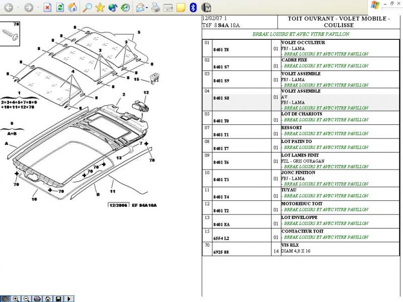

j'ai depuis quelques temps un bruit de plastique qui vibre sur ma T6 SW (Sport Pack) lorsque le toit est ouvert...ce bruit semble localisé entre le toit en verre et le rideau, dès qu'il est fermé je n'entends plus ce bruit... ça vous dit quelque chose ?
En parlant de bruit, j'ai également les pédales d'embrayage et surtout de frein qui grince...c'est quand même pas normal à 27 000 km... il faut juste les huiler ? :heink:
Bonsoir, pour ton pédalier une bonne lubrification fera l'affaire , pour le bruit c'est unpeut plus compliqué, il faudrais esayer de lubrifier avec de la graisse transparente les extrémités des panneaux de ton ciel de toit et contrôler s'il ne manque pas de cales de réglage (8).
