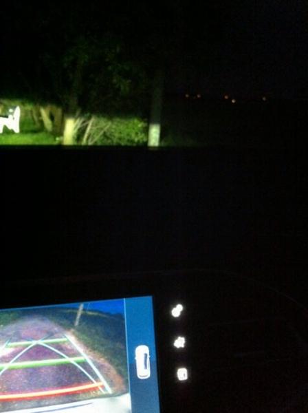

1er test, la nuit n'est pas encore tombée complètement mais c'est déjà impressionnant. La caméra donne un meilleur rendu que le rétroviseur.
Cela se passe de commentaire ...

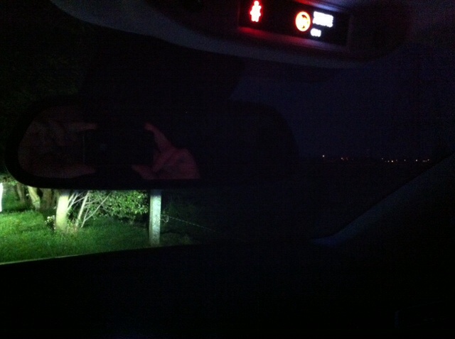

La nuit est tombée, et les rétroviseurs sont inexploitables.

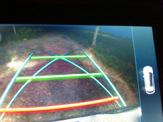

Voici le rendu avec pour seule source lumineuse, les feux de recul.

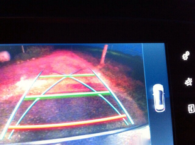

Enfin avec les feux stop activés, la distant est encore améliorée.
Bref, je suis enchanté du résultat, merci à tous et mon concessionnaire.
http://www.forum-peugeot.com/static/mesimages/45057/image.jpg175..jpg
http://www.forum-peugeot.com/static/mesimages/45057/image.jpg176..jpg
