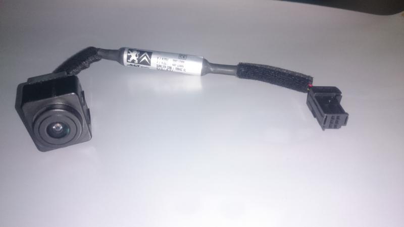

Voilà une petite photo de la vilaine B1 :
Caméra B1 réf: 98 051 420 80
Caméra B2 réf: 98 125 039 80
Caméra changée dans le cadre de la garantie par une B2.
Merci pour les références du "Technical Service Bulletin D6AW013SQ0".
