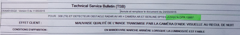

Le seul critère, c'est que l'OPR du véhicule doit être inférieur ou égal à 13887.

Je n'ai pas eu à faire cet examen "poussé" car le bulletin technique a été mis à jour le 11/05/15 et là du jour au lendemain, ma caméra de recul avait des soucis de nuit... J'ai pu faire changer ma caméra...

C'est une berline ou une SW ta 308 ? Parce que d'après la note, ce ne sont que les berlines qui sont concernées.

Je te posais la question car c'est ce qui est indiqué sur la note que j'ai pu obtenir sur le service box au début du mois de juin.
(J'ai pris une photo de la note version papier, je ne retrouve pas la version "électronique"...)

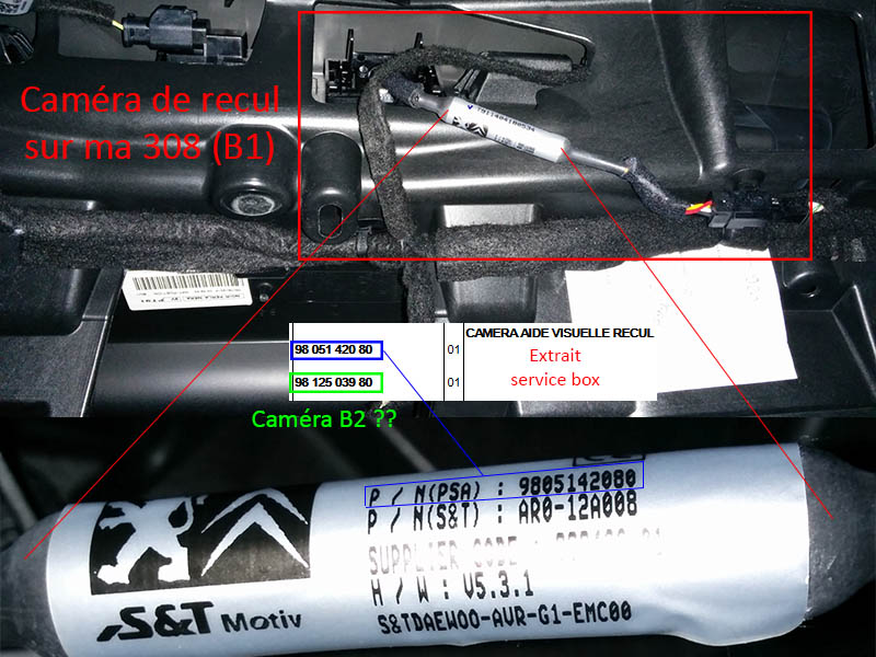

La référence de la caméra qui fonctionne correctement la nuit est celle encadrer en vert. ça a été confirmé par plusieurs membre dans les pages précédentes de ce topic.
Il va falloir que tu contactes le service client Peugeot pour exiger le changement de ta caméra de recul
http://www.forum-peugeot.com/static/mesimages/86535/Notetech.jpg

Dans mon cas, mon CC m'a tellement pris pour un jambon que j'avais été jusqu'à démonter la garniture pour vérifier la référence de la caméra montée sur ma 308...
http://www.forum-peugeot.com/static/mesimages/86535/Vuecameraderecul.jpg

Sans entrer dans les détails (ils sont dans le MP :) ), ta 308 SW est bien concernée par le problème de caméra ( du point de vue de Peugeot je veux dire).
Le bulletin technique couvre donc bien les version SW alors que c'est indiqué dessus "berline 5 portes"...
