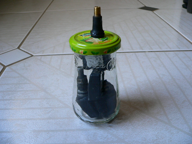

suite à mes déboires sur les capteurs de pression, je les avais enlevés des jantes et mis les capteurs dans le boîte à gants. Sauf qu'ils sont en pression atmosphérique et non pas sous pression de 2,5 Bars. J'ai donc concocté ce montage pour éviter les bips réguliers de roues crevées.
il faut un bon cordon de mastic pour bien étancher et résiter à la pression. Je vous dirais plus tard si ça marche bien.
il faut un bon cordon de mastic pour bien étancher et résiter à la pression. Je vous dirais plus tard si ça marche bien.http://www.forum-peugeot.com/static/mesimages/18722/P1080383.jpg

En fait, les capteurs sont dans le bocal et il le pressurise à 2,5 bars avec la valve qui sort de dessus...
Pas bête, mais 2 ou 3 remarques :
1) ne serait-il pas plus simple de faire désactiver le DSG par la valise ?
2) Le bocal résistera-t-il ?
3) S'il explose, bonjour les bouts de verre partout...
Ouais, mais quand on n'a pas de valoche pps comme les pro, on fait avec les moyens du bord. C'est sûr que je vais tester le truc avant qd même.
J'aurais pris une bouteille en plastique genre petite bouteille de coca. Au moins tu es sûr que ça tiens la pression. Sinon c'est pas bête comme solution.

je ne crois pas qu'une bouteille plastique tienne mieux la pression que le verre. Loin de là à mon avis. D'autre part, il faudrait faire entrer les capteurs ... dans la dite bouteille :pt1cable:
Pour l'instant je laisser sécher mon cordon de mastic d'étanchéïté, et vous en dirai plus plus tard.
Détrompes-toi! chez Coca, ils ont fait des essais vu que les stocks de bouteilles restent parfois des heures en plein soleil... La pression admise par leurs bouteilles est assez hallucinante pour du plastoc!

PS : le coup du bocal en verre sous pression est vraiment à déconseiller. Ca ne résiste pas à plus de 2 ou 3kg de pression. Et quand ça part bonjour les dégâts... Mon commentaire est validé par des expériences de jeunesse malheureuses :confused:
