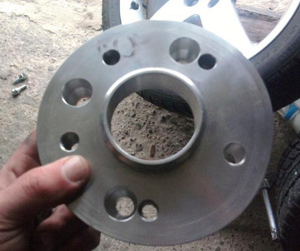

Effectivement, l'entraxe n'est pas le même, mais il existe des cales pour ça. Je demande juste qi qqun connait les caractéristiques exactes des Alopias : Largeur, ET, Monte pneumatique,...
Des entraxes se fixant avec 4 trous sur la voiture et permettant de fixer une jante 0 5 trous? Je connaissais les cales permatant de jouer sur l'ET, mais par sur la fixation de la roue...
Ah ben je viens de chercher un peu, ça existe... Par contre l'ET doit prendre une vieille baffe avec ce genre de truc...
il y forcément une incidence sur l'ET mais ce n'est pas un souci en soit (quelques millimètres..), le but étant de ne venir en interférence avec aucun autre élément

ça ne sera surement pas de quelque milliimètres mais plutot de quelques cm car pour passer de de 4 à 5 trous il te faut de la profondeur pour les 4 nouveaux pas de vis, on ne parle plus de simples cales à ce niveau. perso à ta place j'oublierai...
c'est une combinaison à faire entre ET et nouvelle largeur de jante : 8 au lieu de 7, ET de 41 au lieu de 36. une cale mini fait 20mm

ça c'est pour faire l'inverse, mettre des 5 trous sur 4 trous ;)

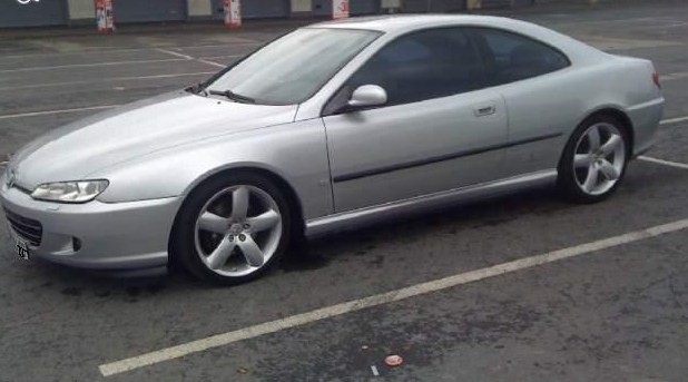

euh, oui c'est bien ce que veut faire no_nickname, mettre des jantes de 407 (alopias en 5 trous) sur sa 308 en 4 trous ;)
Donc comme cette 406 coupé en 4 trous d'origine avec des jantes de 407 en 5...
