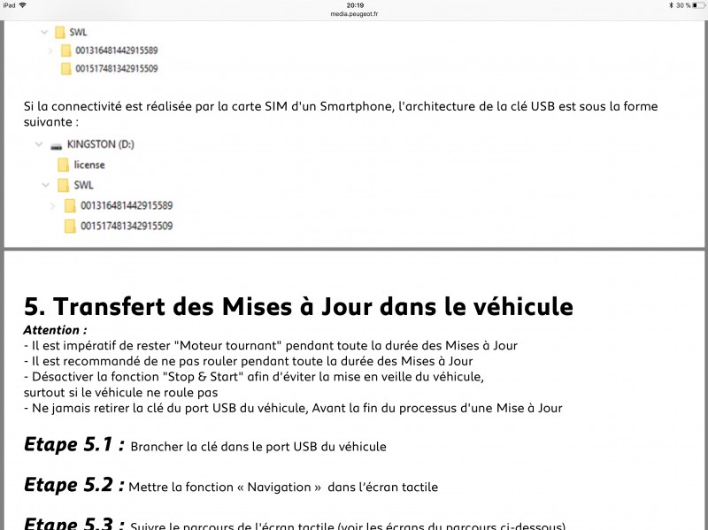

Sur le site MY Peugeot de mars 2018,
Extrait du mode emploi des M à J:
5. Transfert des Mises à Jour dans le véhicule Attention : - Il est impératif de rester "Moteur tournant" pendant toute la durée des Mises à Jour - Il est recommandé de ne pas rouler pendant toute la durée des Mises à Jour - Désactiver la fonction "Stop & Start" afin d'éviter la mise en veille du véhicule, surtout si le véhicule ne roule pas .
- recommandé pas obligatoire

J'ai zappé une ligne importante dans les consignes PSA : dans mon précédent post
"Il est cependant possible de rouler pendant toute la durée de la M à J :Sachez que certaines fonctionnalités seront dégradées(plus de Navigation,absence de sons Multimédia,téléphone ou autre fonctionnalité;;;"
Notice PSA du 12 2017
Pour moi tout est dit.![]()
