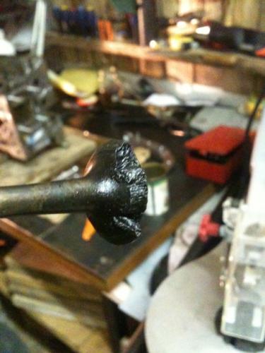

J'ai déculassé le moteur et verdict, une soupape d'échappement cassé sur le cylindre 4.
Le cylindre et le piston n'ont apparemment pas de mal a part 2/3 petites rayures sur le haut qui ne se sentent même pas au toucher.
Pas de dégâts sur la culasse non plus. Par contre c'est bien calaminé mais ce qui me gene le plus c'est que les soupapes du cylindre 3 (celui d'a coté) sont bien calaminées a comparer du cylindre 1 et 2.
Les bougies 3 et 4 étaient huileuses avec des dépôts noirs (surtout la 4) mais les 1 et 2 un peu moins noirs mais pas huileuses.
Des photos ça parle mieux:

La soupape cassée:

Je viens de démonter la soupape endommagée, donc je passe vite fait vous montrer l'état:
Bien cassée quand même!
J'ai l'impression que c'est cassé et fondu en même temps... !
