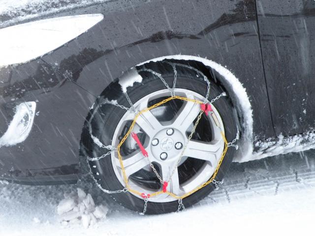

J'ai reçu ma 308cc vendredi 06/11 avec des lincancabur 18'' et je l'ai etrennée en andorre sous la neige.
J'ai trouvé des chaines JOPE ref E-9 110 qui se montent parfaitement
http://www.forum-peugeot.com/mesimages/31354/DSCN1287.JPG1..jpg

Je vois que les 18" sont chainables (vue la photo).
