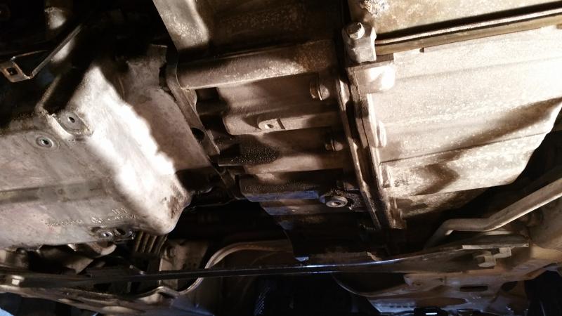

Est ce que quelqu'un sait comment trouver et enlever la tôle de protection du volant moteur pour pouvoir ensuite le bloquer à l'aide de l'outil prévu?
Je vous 1 photo de mon moteur. Pouvez vous me dire si vous voyez cette tôle??
Je suis entrain de réparer ma voiture et à cause de cette tôle je ne peux pas continuer. Lundi j'ai besoin de ma voiture pour bosser. Ca devient vraiment urgent...
Merci beaucoup
Merci beaucoup
http://www.forum-peugeot.com/static/mesimages/89005/20160916_133451[1].jpg
Dans le tuto de Dewetd on voit ou il pige le volant moteur:

le tuto de dewetd est pour un 2.2 hdi 136cv ;)
