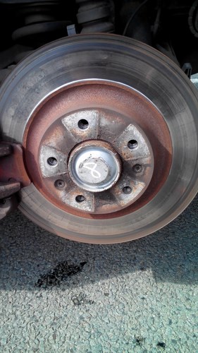

ça sera donc disques et plaquettes arrieres , mais en demontant la roue , j ai remarqué que le disque semble etre un disque moyeu, je vous poste une image

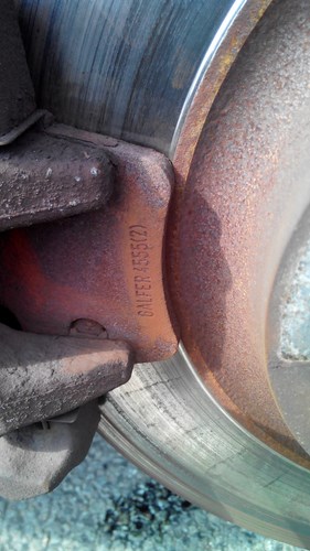

et en zoom

Tes disques sont normaux, ils ont des moyeux comme tous les disques de freinage pour véhicules automobile. Pour le diamètre de centrage, tu le mesures toi-même, rien de plus facile. Un détail m'intrigue: tes plaquettes semblent dépasser de la piste de freinage comme si elles étaient trop hautes; c'est juste ou c'est une impression?

Enfin c'est une impression car le disque est usé sur la bonne surface , les plaquettes sont bien à leur place

Bah dit donc, on dirais que tes plaquettes sont complètement use. Je sais pas si c'est dû à la photo mais on dirais que tu freine avec la garniture ou qu'il reste à peine 1 mm de plaquette.
Oui la rouille masque la partie qui se use de la plaquette
Le cote droit non pris en photo montre encore mini 2mm de plaquette a user
Même avec une légère disproportion entre la droite et la gauche , ça freine encore pour qques jours et ce sans bruit
