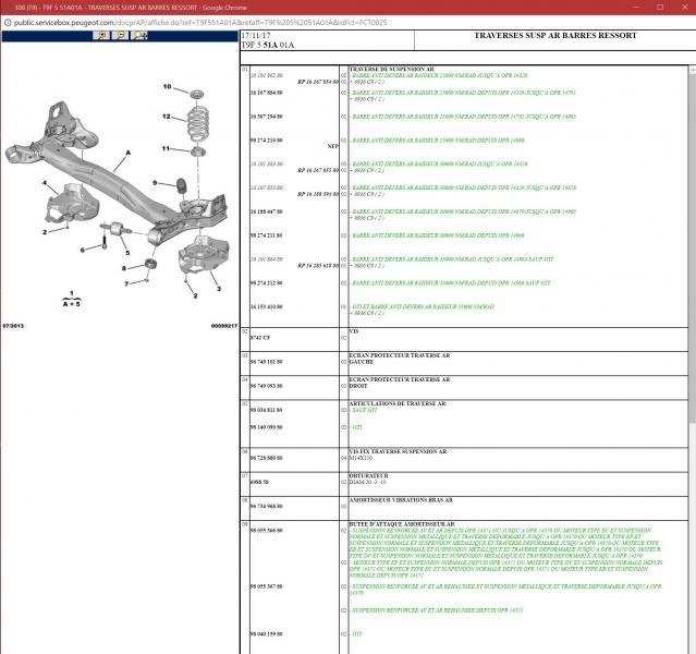

avez vous accès à service box de Peugeot pour voir (avec le VIN) les caractéristique technique des SW 1.2L 130 ??
la capture est illisible, qu'elle est le type de traverse sur la SW 1.2L 130 ?
25 000, 30 000 ou 35 000 Nm ??
avec le n° VIN,… j'ai accès aux caractéristiques complètes du véhicule sortie d'usine, le type de traverse est mentionné.
