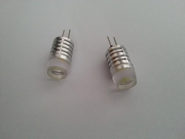

Les T10 7.5W 5-LED White Light comparable au type G4 précédemment mise en place mais elles sont plus petite.
J'ai pas réussis à enlever le socle plastique blanc pour faire sortir les pattes. donc je ne les ai pas testé. Mais comme elles sont plus petite peut être que le rendu est moindre.

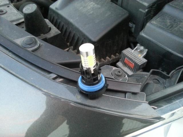

Les H7 LED ( H7 7.5W 330~380LM 5-LED White Light Bulbs for Car )
De face, le rendu est vraiment sympas et surtout que j'ai :
- à Gauche des H7 philips blue vision Ultra
- à Droite les H7 Led

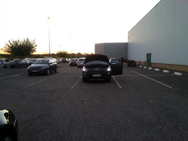

Mais bon, tout ne peut être parfait. Qui dit LED dit moins de porté lumineuse :
- le rendu avec 2 H7 philips blue vision Ultra :
- Le rendu avec à gauche la H7 LED :
