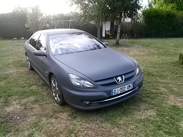

slt , super boulot :love: :love: , on dirait une vrai peinture mat d'un pro ;)
ce serai moi je ferai ressortir le chrome ( au moin sur l'avant antibrouillard et signe peugeot :) )
Vraiment un très bon boulot et c'est vraiment un super résultat mais ce que j'adore le plus c'est le duplex.
Bon sans le crochet d'attelage avec le cache chromé ça serait mieux.

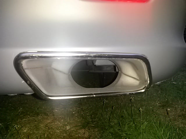

Deja estetiquement elles sont partfaites tes sorties :love: ( si t'avais fait sa un peu plus tôt , j'aurais fait les mêmes ;) )
Bonne continuation bon les relié . ( par contre une fois relié une petite photo du dessous serai cool , pour voir si tu a fait comme moi
Wow pas mal trop belle les sorti la j'aime bien beau travail en tout cas
Puis savoir ou les a tu faite les sorti ??
hello, pour répondre et si j'en ai le droit...le gars c'est créa-covering sur Niort "les Deux-Sèvres"79
(il a un Facebook pour voir)
je lui ai demandé un duplex avec se type de sortie; après beaucoup de recherche, il a finalement trouver direct chez mercedes car en adaptable introuvable d'après lui et surtout de mauvaise qualité (un gars sérieux)
j'ai decouvert un peu de dip sur l'avant "le lion, et la barette chromée
c'est la meme coupe que les mienne,sauf que je suis avec les S65 AMG donc en 4 sorties
ceux ci sont en faite des enjolivers,avec les tubes qui vienne au raz,sur le tienne,tout comme les mercos classe C et E et 508gt ds5 c5 etc
slt oui sa me fait penser également au enjoliveur d'échappement ( sur les voiture nouvelles générations que tu cites ;) )
http://www.forum-peugeot.com/static/mesimages/31552/2014-09-04 19.14.16.jpg
slt je suis de prés ton avancé :) que j' :love: beaucoup .
avec le chrome découvert comme sa a l'avant, c'est mieux ;) peut etre découvrir les 2 ronds des antibrouillards . sinon super belle
j'ai hâte de voir le dessous pour le raccord de l’échappement de droite , c'est pas facile :D
Bravo le boulot a l'air impec vu comme ça, perso pour ma 607 je voulais acheter un kit de bombe noir mat pour faire mes jantes alu car ma 607 est grise métal.
je voulais le faire après avoir posé des film teinté sur mes vitres mais cette opération qui semblait simple sur youtu-- a tourner a la crise de nerf et a la dépose des films dans un conteneur approprié au recyclage.
en tout cas je suis admiratif du résultat et j’aurais plusieurs question pour toi;
tu l'as appliquer avec un pistolet basse pression?
la viscosité d'origine était elle suffisante ou as tu été obliger de la diluer?
combien de couche a été nécessaire pour avoir ce rendu?
as tu des compétences de peintre automobile ou est tu juste un bon bricoleur?
merci et bonne continuation pour ton projet :coucou:
bonjour,
pour répondre a guillaume0000000000
Pour le pistolet je possede un Wagner 860E qui me sert pour différentes bricoles (basse pression oui)
le plasti dip se dilu a 50 pourcent pour moi 6 litres de base, 6 litres de diluant
je pense avoir mis au moins 6 couches.
je ne suis pas peintre, mais je baigne dans le milieu de la modif auto depuis bien longtemps.....lol
mais je pense qu'il faut etre quand meme bon bricoleur (sans me faire de fleurs), mais c'est tout de meme moins simple qu'on veut nous le faire croire sur les video du net...
mais c'est tout a fait réalisable avec un minimum d'entrainement.
